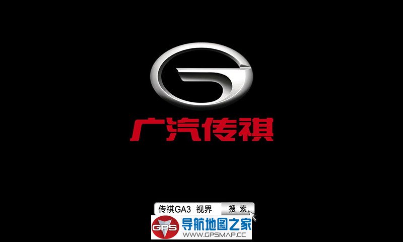

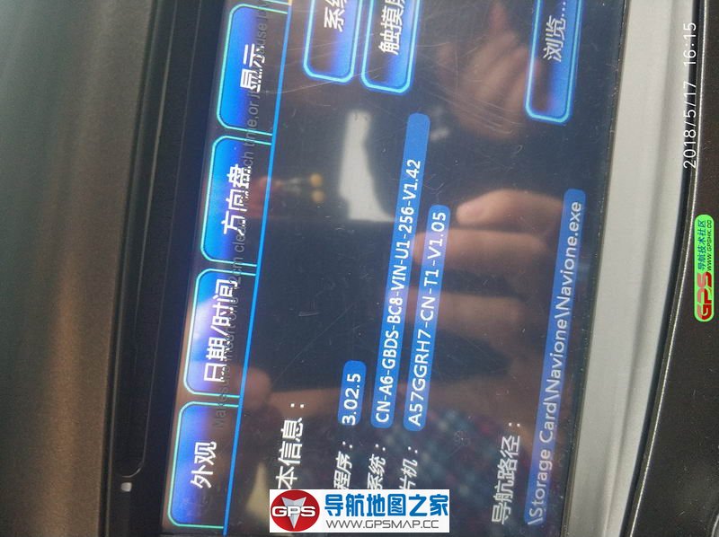

  本刷机软件为路畅A6平台,适用于CN-A6-GBDS-BC8-VIN-256及CN-A6-GBDS-BC8-VIN-U1-256车型,升级NK软件一定要对应系统的字符段升级,否则升级后会某些功能无法使用。软件测试车型为传祺GA3,因其播放USB音乐卡顿,更换后一切正常。另外开机LOGO已替换为传祺GA3,其他车型只要是800*480的bmp文件均可替换。(不会做的百度搜 “车标logo bmp”)
